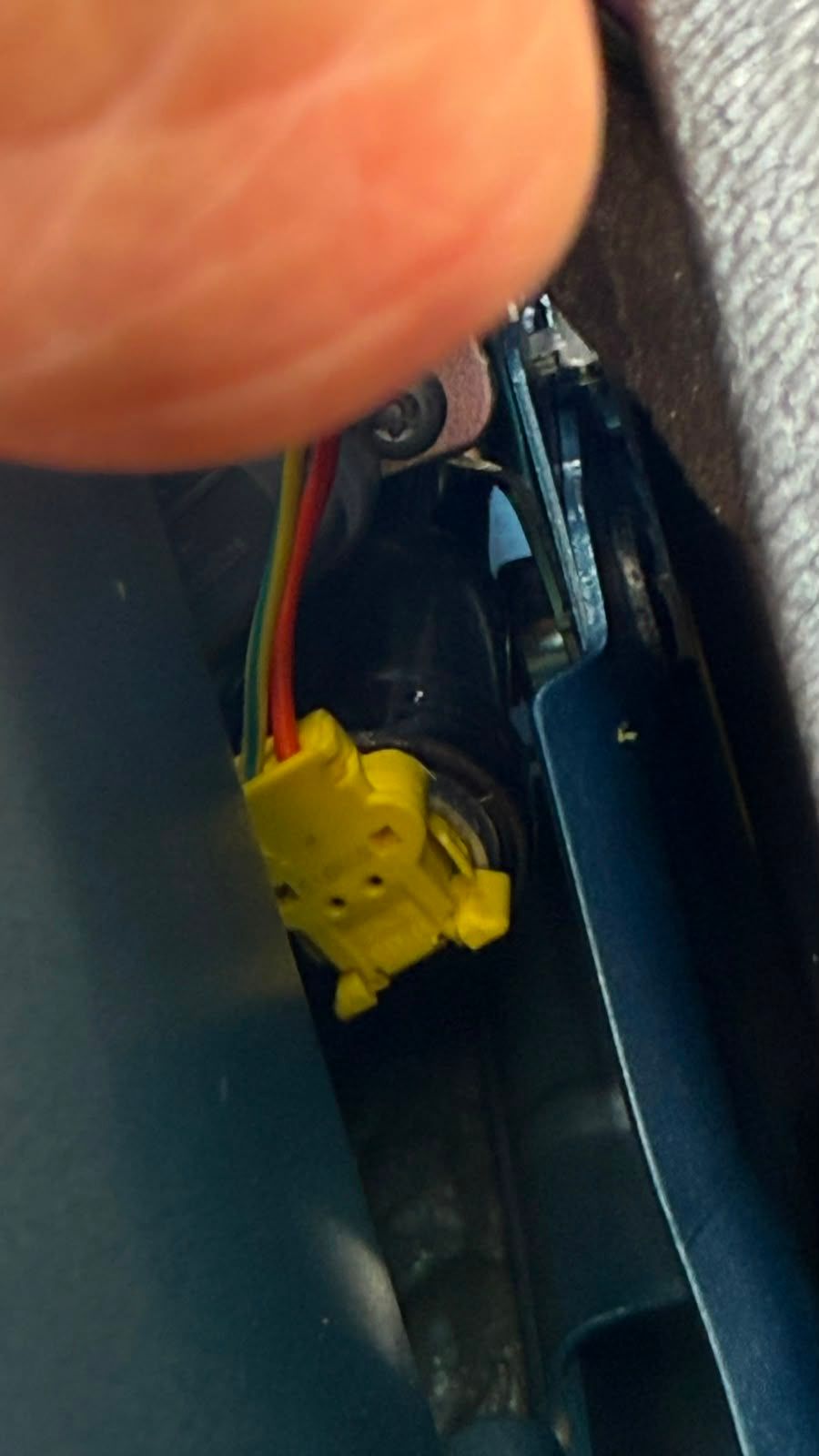

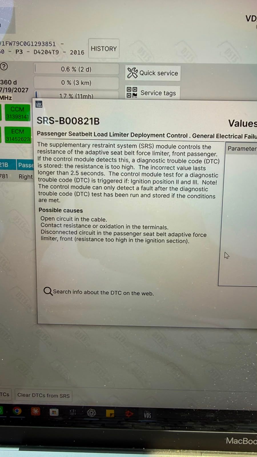

<?xml version="1.0" encoding="UTF-8"?><rss xmlns:dc="http://purl.org/dc/elements/1.1/" xmlns:content="http://purl.org/rss/1.0/modules/content/" xmlns:atom="http://www.w3.org/2005/Atom" version="2.0"><channel><title><![CDATA[SRS-B00821B – Passenger Seatbelt Load Limiter Deployment Control – General Electrical Failure]]></title><description><![CDATA[<p dir="auto">ich hatte bereits wegen des SRS-/Airbag-Fehlers an meinem Volvo V60 (Baujahr 2015) Kontakt mit Ihnen.</p>
<p dir="auto">Ich habe das SRS-/Airbag-Steuergerät ausgebaut und reparieren lassen. Alle Fehler sind inzwischen behoben. Es bleibt lediglich noch die Fehlermeldung im Display bestehen.</p>
<p dir="auto">Dafür benötige ich die passende Teilenummer. Ich wäre Ihnen sehr dankbar, wenn Sie mir diese mitteilen könnten.</p>
<p dir="auto">Falls Sie außerdem ein Video oder eine Anleitung zum Aus- und Einbau des entsprechenden Bauteils haben, würde mir das ebenfalls sehr weiterhelfen.</p>
